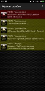

puharevigor Опубликовано 22 июля, 2019 Автор Опубликовано 22 июля, 2019 Троила после того как заведешь и при любой температуре,поменял катушку вроде прошло. Вчера поехал на дачу и выскочил чек,подключаюсь мне в ыдает что слишком богатая смесь и ошибки по лямдам соответственно,катушку купил оригинал,но самое интересная ошибка это какой то корпус,что за ошибка вставлю скрин Sent from my Meizu M8c using Peugeot Lab mobile app
Мартын Опубликовано 22 июля, 2019 Опубликовано 22 июля, 2019 Троила после того как заведешь и при любой температуре,поменял катушку вроде прошло. Вчера поехал на дачу и выскочил чек,подключаюсь мне в ыдает что слишком богатая смесь и ошибки по лямдам соответственно,катушку купил оригинал,но самое интересная ошибка это какой то корпус,что за ошибка вставлю скринS90721-082206.jpegSent from my Meizu M8c using Peugeot Lab mobile appУдаляйте ошибки и при появлени снова смотрим,а так чтоб сразу два кислородника навернулось сомневаюсь.
puharevigor Опубликовано 22 июля, 2019 Автор Опубликовано 22 июля, 2019 Ну да,а не подскажите что за ошибка корпус и от куда ноги расстут Sent from my Meizu M8c using Peugeot Lab mobile app
Мартын Опубликовано 22 июля, 2019 Опубликовано 22 июля, 2019 Ну да,а не подскажите что за ошибка корпус и от куда ноги расстутSent from my Meizu M8c using Peugeot Lab mobile appСейчас нет возможности,а только через неделю.Пока занимаюсь ничегонеделаньем.
puharevigor Опубликовано 22 июля, 2019 Автор Опубликовано 22 июля, 2019 Понятно просто она два раза была,буду смотреть дальше Sent from my Meizu M8c using Peugeot Lab mobile app
