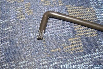

Для этого нам понадобится вот такой ключик и пинцет.

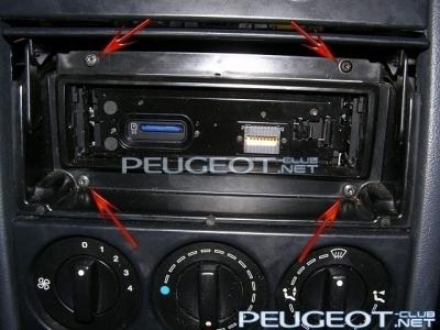

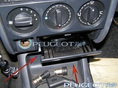

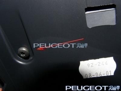

Вынимаем пепельницу и и заглядываем в арку. Там надо найти 4 шурупа. Два под пепельницей и два на задней стенке. Выкручиваем их.
Вот такие шурупы.
Выкручиваем 4 шурупа, которые держат магнитолу. Вытаскиваем весь блок, отключаем разъёмы магнитолы.

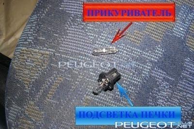

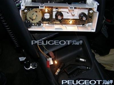

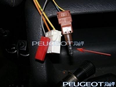

Со снятой крышки отключаем контакты прикуривателя и лампочку подсветки. Тут одна лампочка подсвечивает и прикуриватель и пепельницу. К сожалению, цвет подсветки поменять нельзя. В качестве светофильтров используется зеленая пластмасса.

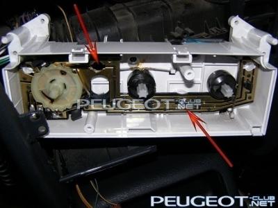

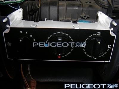

Вынимаем блок печки из направляющих. Снимаем переднюю панель! Ручки переключателей снимать не надо!!!! Блок двигается совсем мало, поскольку сзади в него входят тросики. В качестве подсветки 2 лампочки.
Меняем перегоревшие лампочки на заранее припасённые новые лампочки! Включаем свет для проверки!

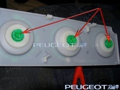

Цвет подсветки печки изменить тоже нельзя. Виною тому зелёные светофильтры в основании ручек регулировки.
А вот и сами лампочки!
