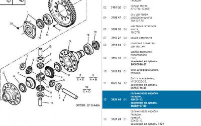

Andrey.zhurko.1988@mail.ru Опубликовано 16 июля, 2019 Опубликовано 16 июля, 2019 здравствуйте.Подскажите пожалуйста номер сальника левого привода кпп.авто пежо 307 sw 2/0 hdi 100 клвт,136 л.с,год выпуска 2005.Заранее благодарен.
Dimkin67 Опубликовано 16 июля, 2019 Опубликовано 16 июля, 2019 (изменено) В 16.07.2019 в 15:23, Andrey.zhurko.1988@mail.ru сказал: здравствуйте.Подскажите пожалуйста номер сальника левого привода кпп.авто пежо 307 sw 2/0 hdi 100 клвт,136 л.с,год выпуска 2005.Заранее благодарен.Так устроит?Это короб 6-ти ступка!!! Изменено 16 июля, 2019 пользователем Dimkin67
Andrey.zhurko.1988@mail.ru Опубликовано 16 июля, 2019 Автор Опубликовано 16 июля, 2019 спасибо большое

Andrey.zhurko.1988@mail.ru Опубликовано 21 июля, 2019 Автор Опубликовано 21 июля, 2019 а у меня стоял старый сальник 40 на 58 на 8.5
Dimkin67 Опубликовано 21 июля, 2019 Опубликовано 21 июля, 2019 Andrey.zhurko.1988@mail.ru сказал: а у меня стоял старый сальник 40 на 58 на 8.5Ну дык там в описании и есть замечание о замене детали на новый артикул, видимо эти 1,5 миллиметра тогда и приросли
