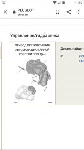

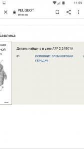

Vtorinec Опубликовано 20 августа, 2019 Опубликовано 20 августа, 2019 фото короба?не припомню такого по которому еще и стучать можно...Сейчас в инете найду фото короба?не припомню такого по которому еще и стучать можно...Вот этот механизм, с боку у него выходит рычаг который и переключает скоростя
Мартын Опубликовано 20 августа, 2019 Опубликовано 20 августа, 2019 Сейчас в инете найдуВот этот механизм, с боку у него выходит рычаг который и переключает скоростяScreenshot_20190820-115936.jpegScreenshot_20190820-115940.jpegТеперь понял что вы имели ввиду какой блок.Это просто сервопривод выбора передач
Vtorinec Опубликовано 20 августа, 2019 Опубликовано 20 августа, 2019 Теперь понял что вы имели ввиду какой блок.Это просто сервопривод выбора передачЕго разобрать большая проблема? Какието особенности есть на что стоит обратить внимание не подскажите? Просто у нас в городе не особо горят желанием связываться с пежо. Осваиваю ремонт сам
