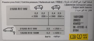

tiguan Опубликовано 29 июля, 2019 Опубликовано 29 июля, 2019 (изменено) Вопрос к знающим Пыжеводам со стажем. Решил заказать Подкрашивающий карандаш, тот который с кисточками, а не аэрозоль.В сервисбоксе по ВИНу не отбраковывает варианты, а выдает все подряд.Находится в РАЗНОЕ -> ПРОДУКЦИЯ ДЛЯ ПРОФЕССИОНАЛОВ -> ПРОДУКЦИЯ С ЛОГОТИПОМ -> ПОДКРАШИВАЮЩИЕ КАРАНДАШИ Мой цвет называется Белый перламутр - Pearlescent White (так было написано в рекламной брошюре), в Договоре купли-продажи написано: Специальный цвет - белый.На стойке информация о цвете KWED**, но такой подкраски нет, а та которая называется Pearlescent White имеет код KCV. Изображения кликабельны. Здесь вообще перечислено много кодов, они все одинаковые? Не может же быть такого.https://profkolor.ru/goods/Kod-kraski-po-VIN-nomeru-na-Peugeot-N9M6-PKWE-KWE-KWED-M4N9-M6N9-N9-91313-Nazvanie-cveta-kraski-White-Nacre Какой карандаш в итоге мой? Что посоветуете? Изменено 29 июля, 2019 пользователем tiguan
icechieff Опубликовано 29 июля, 2019 Опубликовано 29 июля, 2019 я бы карандаш смотрел по названию - Pearlescent White.KWED** - скорее для нормальной покраски, как я помню, звездочки тоже имеют значение, это что-то типа 2 варианта.

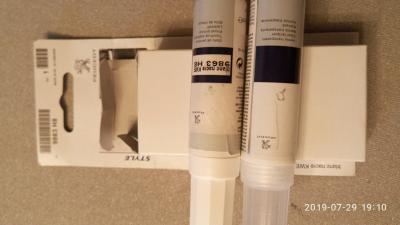

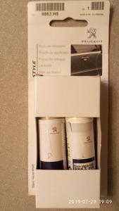

tsp333 Опубликовано 29 июля, 2019 Опубликовано 29 июля, 2019 Вопрос к знающим Пыжеводам со стажем. Решил заказать Подкрашивающий карандаш, тот который с кисточками, а не аэрозоль.В сервисбоксе по ВИНу не отбраковывает варианты, а выдает все подряд.Находится в РАЗНОЕ -> ПРОДУКЦИЯ ДЛЯ ПРОФЕССИОНАЛОВ -> ПРОДУКЦИЯ С ЛОГОТИПОМ -> ПОДКРАШИВАЮЩИЕ КАРАНДАШИ Мой цвет называется Белый перламутр - Pearlescent White (так было написано в рекламной брошюре), в Договоре купли-продажи написано: Специальный цвет - белый.На стойке информация о цвете KWED**, но такой подкраски нет, а та которая называется Pearlescent White имеет код KCV. Изображения кликабельны. Шильда-код краски.jpg Подкрашивающий карандаш.jpg Подкрашивающий карандаш 2.jpg Здесь вообще перечислено много кодов, они все одинаковые? Не может же быть такого.https://profkolor.ru/goods/Kod-kraski-po-VIN-nomeru-na-Peugeot-N9M6-PKWE-KWE-KWED-M4N9-M6N9-N9-91313-Nazvanie-cveta-kraski-White-Nacre Какой карандаш в итоге мой? Что посоветуете?Мне для цвета KWED** ОД заказал - (9863 H8)
tiguan Опубликовано 29 июля, 2019 Автор Опубликовано 29 июля, 2019 Мне для цвета KWED** ОД заказал - (9863 H8)А что-то уже подкрашивали? Совпадает по цвету?
tsp333 Опубликовано 29 июля, 2019 Опубликовано 29 июля, 2019 А что-то уже подкрашивали? Совпадает по цвету?Да, подкрашивал небольшие сколы от гравия, цвет совпадает.

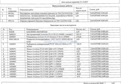

tsp333 Опубликовано 31 июля, 2019 Опубликовано 31 июля, 2019 При покраске элементов кузова ОД подбирает краску путем смешивания эмалей различного цветового образа по сложной формуле, в качестве примера приведу состав краски, которой был покрашен передний бампер моего авто по гарантии:
tiguan Опубликовано 31 июля, 2019 Автор Опубликовано 31 июля, 2019 При покраске элементов кузова ОД подбирает краску путем смешивания эмалей различного цветового образа по сложной формуле, в качестве примера приведу состав краски, которой был покрашен передний бампер моего авто по гарантии:Сильно. Количество компонентов поражает. Бампер выделяется на солнышке или в тени? У меня как-то машину принимали в спецбоксе под фиолетовыми лампами так все подкраски видны не просто как на ладони, а как заплатки. Глаз не нужно иметь, чтобы все подкраски выявить.
tiguan Опубликовано 13 сентября, 2019 Автор Опубликовано 13 сентября, 2019 (изменено) Мне для цвета KWED** полностью подошел - (9863 H8). Другой вопрос, что место подкраски видно. Но после зимы решу нужно оно мне красить или нет, может отпескоструится и будет еще менее заметно. Изменено 13 сентября, 2019 пользователем tiguan
