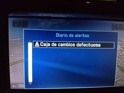

 Всем привет!не думал что так быстро напишу о проблеме после покупки авто,но!Ехал с моря домой и заметил пар из под капота и тут же выскочил треугольник автомата.Я сразу остановился .Температура показывала в норме.Но крышка расширительного бачка еле держалась-я ее не досмотрел при покупки,она была треснута.В общем влилось почти пять литров воды.(тосола конечно под рукой не было)Я не знаю как вытравливать воздух,я хорошенько на нейтралке погазовал и еще чуток воды залил.Домой доехал нормально,а это почти 700 км,но пару раз еще выскакивал треугольничек.Я просто постоял минут 15 и снова ехал.Температура показывала четко по середине.Работоспособность коробки ни как не изменилась.Что скажите?Можно ли просто концентрата долить,или же лучше полная замена жидкости?И как тут вытравить весь воздуха я почему то думаю ,что он по любому остался.Да и на счет АКПП,может для профилактики тоже какие то меры предпринять?
Лучше полную замену. 5 литров воды - это почти полная система охлаждения, с такими потерями из под машины литься должно! Ищите дырку. Проверьте расширительный бачок, трубки от него, радиатор. Тем более лили обычную воду, не дистиллат?

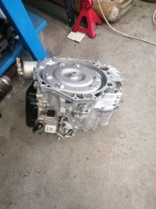

Продолжение следует!Коробка перегрелась и медленно умерла....Таким образом стал выбор о трех вариантах-первый продать машину,второй купить новый корабас-а это 2,8 евро и год гарантии ну и последний ремонт/контрактная(почему то для меня это одно и тоже).После множества разговоров и советов я решил ее отдать на ремонт.Самое лучшее предложение сделали на станции BMW и отзывы у них неплохие.Цена вопроса 1,3 евро и два года гарантии без ограничения пробега.

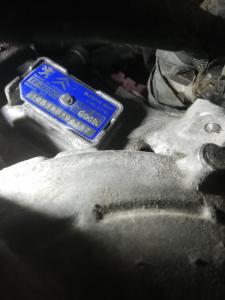

  После ремонта проехал около 1500 км.Пока полет нормальный нареканий нет.И да,еще и расход упал значительно!
