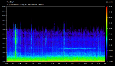

koi-sama Опубликовано 4 августа, 2019 Опубликовано 4 августа, 2019 @antoshka32161, прошу.На регистраторе, увы, вообще не слышно, с телефоном получше получилось но всё равно очень тихо. Реально свист начинался на 110км/ч, а в видео его секунды с 15 слышно. out.mp4 На спектрограмме видно лучше:
antoshka32161 Опубликовано 5 августа, 2019 Опубликовано 5 августа, 2019 Записать пока не удалось, но свист откуда-то из дефлекторов вентиляции. Это точно не внешние потоки воздуха свистящие из-за аэродинамики, это внутренняя ерунда внутри воздуховодов. Может какой посторонний мусор попал в вентиляцию? Просто воздуху там не реально перемещаться со скоростью автомобиля, воздуховод так устроен.@koi-sama, выходные попробую сравнить со своим, как раз предстоит дальняя дорога.
