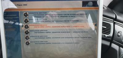

Сергей 779 Опубликовано 23 февраля, 2020 Опубликовано 23 февраля, 2020 (изменено) Да бы не плодить тему, пежо 607 2.2 бенз, приехал домой припарковался, оставил машину и дня так 3 не заводил. при включении зажигания насос не работает. достал насос подключил напрямую все работает. Подключил pp2000, пишет такие ошибки, фото прикрепляю. Реле насоса щёлкает. Все преды целые. Изменено 23 февраля, 2020 пользователем Сергей 779
Мартын Опубликовано 23 февраля, 2020 Опубликовано 23 февраля, 2020 Да бы не плодить тему, пежо 607 2.2 бенз, приехал домой припарковался, оставил машину и дня так 3 не заводил. при включении зажигания насос не работает. достал насос подключил напрямую все работает. Подключил pp2000, пишет такие ошибки, фото прикрепляю. Реле насоса щёлкает. Все преды целые.Кнопку под капотом нажимали
