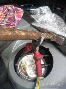

Тула607 Опубликовано 2 мая, 2020 Опубликовано 2 мая, 2020 Возвращаясь к вопросу съёма кольца бензонасоса. Дешево и сердито, а главное, практично. Всех с майскими праздниками. 1
