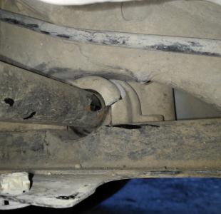

altersin Опубликовано 5 августа, 2019 Автор Опубликовано 5 августа, 2019 (изменено) В общем ещё одно 100% подтверждённое наблюдение в копилку этой проблемы, о нём я уже писал выше - это посторонний шум и вибрация при переводе в D или R с нажатым тормозом. На нейтралке и паркинге тихо. В городе особо не замечал, а в гараже в тишине хорошо заметно. Это как-то можно увязать с подвесным подшипником или приводом или лопнувшим кронштейном (фото выше) ? Изменено 5 августа, 2019 пользователем altersin

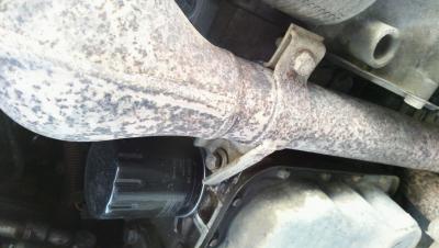

altersin Опубликовано 5 августа, 2019 Автор Опубликовано 5 августа, 2019 Если коротко, то вибрация/скрежет есть при включении D или R с нажатым тормозом и при разгоне. Гадать больше нет смысла, надо ехать на СТО. Но сдаётся мне, треснутый кронштейн крепления стабилизатора здесь вообще не при чём. Жаль, если это окажется коробас и история этой машины так бесславно закончится(

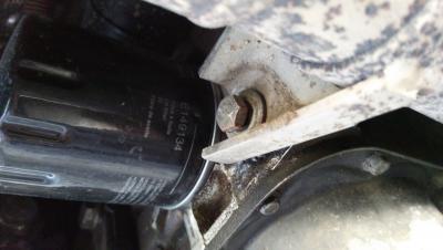

altersin Опубликовано 10 августа, 2019 Автор Опубликовано 10 августа, 2019 Сегодня нашёл эстакаду с плавным подъемом, на которую смог заехать и не пропахать бампером. На 90%, что причина вибрации в этом открученном болте. Плохая новость в том, что там, куда он вкручивается, сорвана резьба. 1
Daemon Опубликовано 11 августа, 2019 Опубликовано 11 августа, 2019 Нарезать резьбу большего диаметра. Ни в коем случае не в глубину.
altersin Опубликовано 11 августа, 2019 Автор Опубликовано 11 августа, 2019 Взял другой болт такого же диаметра и он на ура вкрутился. Вот только толку никакого нет, как была вибрация, так и осталась. А я уже обрадовался, думал нашёл причину...Поеду наверное к нашим официалам, пусть методом исключения перебирают, че за фигня, лишь бы денег хватило)
