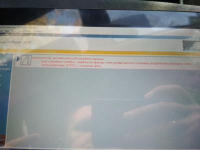

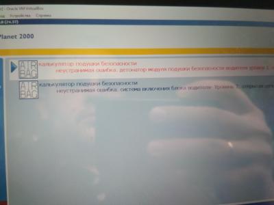

Alesha001 Опубликовано 11 августа, 2019 Поделиться Опубликовано 11 августа, 2019 Всем привет. Нужна помощь. Куда копать?Ошибка 46. Светит аварийный, переключает как надо.Такое с момента покупки. АКПП контракт. И по подушкам куда копать? Подрулевой? Под сиденьем? Порог? Ссылка на комментарий Поделиться на другие сайты Поделиться
dimon405 Опубликовано 11 августа, 2019 Поделиться Опубликовано 11 августа, 2019 Аэрбег горит постоянно или при обрыве проводки или при записанном в блоке подушек факте срабатывания. Если горит не постоянно, значит контакты глючат, обычно под сиденьем, но может и шлейф внутри руля порвался. Краш в блоке тоже можно отредактировать, блок стоит под ручником. Ссылка на комментарий Поделиться на другие сайты Поделиться
Alesha001 Опубликовано 11 августа, 2019 Автор Поделиться Опубликовано 11 августа, 2019 Аэрбег горит постоянно или при обрыве проводки или при записанном в блоке подушек факте срабатывания. Если горит не постоянно, значит контакты глючат, обычно под сиденьем, но может и шлейф внутри руля порвался. Краш в блоке тоже можно отредактировать, блок стоит под ручником.Загорается через 5 сек после старта и горит постоянно. Редко через 10-20 сек. Ссылка на комментарий Поделиться на другие сайты Поделиться
dimon405 Опубликовано 11 августа, 2019 Поделиться Опубликовано 11 августа, 2019 Это обрыв. Ищи под сиденьями. Ссылка на комментарий Поделиться на другие сайты Поделиться
