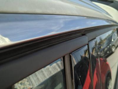

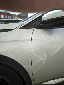

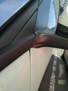

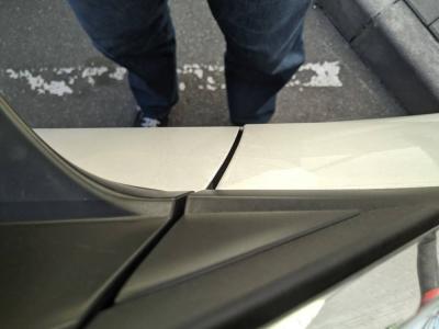

Что-то во мне перфекционист проснулся немного. Ощущение что водительская дверь кривовата. На пассажирской все ровно, но даже если не идеально, то в глаза не бросается. Как зимой было не очень помню.
Она вообще регулировке поддается?MVIMG_20190811_160525_1.jpegMVIMG_20190811_160557_1.jpegIMG_20190811_160659_1.jpegMVIMG_20190811_160544_1.jpeg

@Alex_G, дверь не на месте, это точно. Смущает то, что передняя часть двери несколько выше по рёбрам (фото №2), задняя часть заметно ниже (фото №1), но при этом зазор с крылом в целом удовлетворителен (фото №4). При выравнивании по горизонту зазор уйдёт.
Плюс дверь провалена, по крайней мере впереди (фото №3).

Ну зазор с крылом в реальности немного хуже выглядит. Видно что зазор сверху больше, чем снизу - на фото это может и не очень видно. В целом все фото свидетельствуют, что дверь малехо завалена по часовой стрелке. Вопрос почему - руко*опие сборки или реально чинили?
