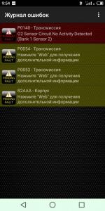

puharevigor Опубликовано 12 августа, 2019 Опубликовано 12 августа, 2019 Не могу победить ошибки р0140,р0051,р0054 изагадочная ошибка КОРПУс,дв ер6,пежо 308

puharevigor Опубликовано 13 августа, 2019 Автор Опубликовано 13 августа, 2019 А что за крпус Да чистил контакты,вроде пропадала ошибка,сейчас опять выскакивает,но что за ошибка корпус не могу понять

puharevigor Опубликовано 28 августа, 2019 Автор Опубликовано 28 августа, 2019 Вообщем кому то может пригодится. Решил проблему с ошибками. Решение было такое. Так как оригинал нижней лямбды стоит не плохих денег,приобрел на пробу б/у лямбду от калины. Пришлось менять разьем,а точнее отрезал родную фишку и припаял к датчику от калины. Сразу хочу отметить что скрутка проводов не прокатит,т.к. они очень жесткие. Надо пропаивать с кислотой и большим прогревом. Провода по цвету одинаковые,два белых не имеют значения какой к какому,а се рый и черный совпадают. По результату ошибки пропали,рассход стал меньше,но все же выскакивала один раз по верхней лямбде подогрев,но здесь только замена на оригинал,т.к. она широкополосная.
