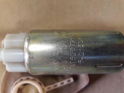

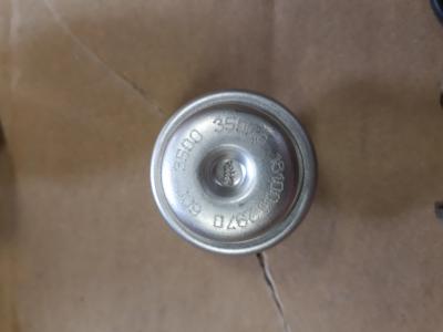

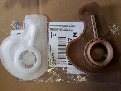

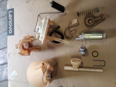

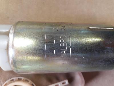

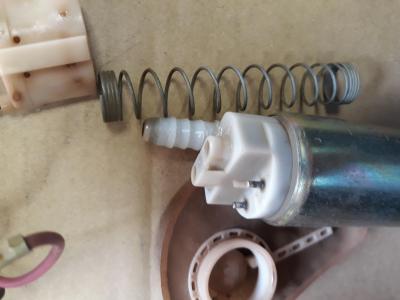

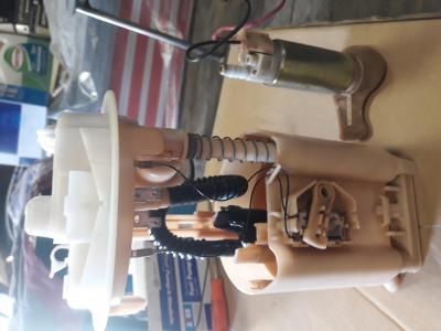

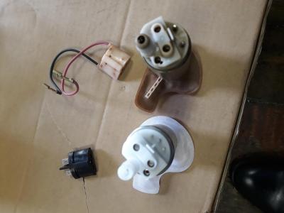

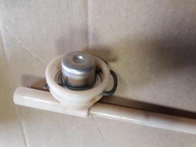

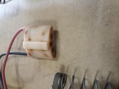

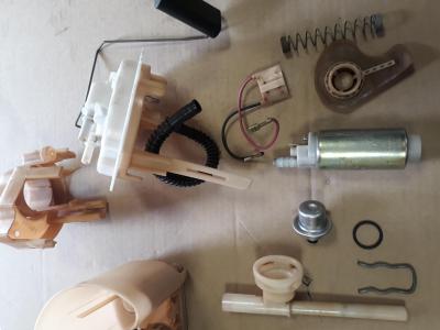

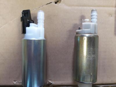

sergey_peugeot Опубликовано 4 сентября, 2019 Автор Опубликовано 4 сентября, 2019 Спасибо всем, кто помог словом и поддержкой! Оказалось, проблема в топливном насосе. Заказал новый насос (полностью модуль), поменял и завелась с полоборота! Заодно поменял гайку топливного насоса, прокладку, и на всякий случай заказал еще и моторчик топливного насоса с фильтрующей сеточкой. Старый насос разобрал, отмыл, заменил моторчик с сеточкой. Будет про запас. Что самое интересное, старый моторчик подключил к аккумулятору, опустил в емкость с бензином, он крутит, жужжит, но топливо через себя не прогоняет. Загадку не пойму....Если у кого будут вопросы по замене топливного насоса, пишите, расскажу подробнее. 2
icechieff Опубликовано 5 сентября, 2019 Опубликовано 5 сентября, 2019 @sergey_peugeot, а номерки не напишешь моторчика и сеточки? так, для списка) 1
sergey_peugeot Опубликовано 5 сентября, 2019 Автор Опубликовано 5 сентября, 2019 (изменено) Итак, для машинки 2001 года, 3.0, es9j4s, дорестайл подходит:1. Гайка топливного насоса (модуля) - 153120 PSA;2. Прокладка под топливный насос - 153124 PSA;3. Насос топливный ( модуль в сборе) - EFM 1050401 ACHR;4. Моторчик топливного насоса - EFP 362301G ACHR;5. Фильтр топливный ( сеточка) - HS222003 ACHR.Если интересно, скинь электронный адрес, вышлю каталог. там все насосы, моторчики, сеточки и т.д. этой фирмы с привязкой по машинам, маркам, с привязкой на оригинальные номера запчастей ( заменяемость). Изменено 5 сентября, 2019 пользователем icechieff 1
