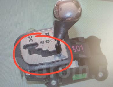

TheInvisibleMan Опубликовано 29 августа, 2019 Поделиться Опубликовано 29 августа, 2019 Добрый день ещё раз всем, собственно сабж.При постановке на парковку порвался пыльник АКПП (пыльник селектора АКПП), обведено на фото из инета.Не могу найти в каталоге, она случаем не в сборе с самим селектором идёт? И как сама эта шторка меняется, никто не менял? Ссылка на комментарий Поделиться на другие сайты Поделиться
Мартын Опубликовано 30 августа, 2019 Поделиться Опубликовано 30 августа, 2019 Добрый день ещё раз всем, собственно сабж.При постановке на парковку порвался пыльник АКПП (пыльник селектора АКПП), обведено на фото из инета.Не могу найти в каталоге, она случаем не в сборе с самим селектором идёт? И как сама эта шторка меняется, никто не менял?Отдельно не идет,а меняется просто.Рычаг с силой вверх и черную и хромированные накладки на защелках вверх . Ссылка на комментарий Поделиться на другие сайты Поделиться

Мартын Опубликовано 31 августа, 2019 Поделиться Опубликовано 31 августа, 2019 (изменено) Так сам набалдашник снимается?Я вроде доходчиво написал выше.Двумя руками зажимаете рычаг и тянете вверх,только голову уберите в сторону,а то в лоб всегда летит.Насажен Очень плотно и стесняться не стоит. Изменено 31 августа, 2019 пользователем Мартын Ссылка на комментарий Поделиться на другие сайты Поделиться
