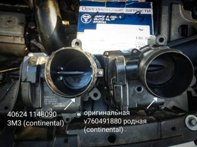

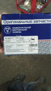

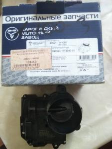

icechieff Опубликовано 2 сентября, 2019 Опубликовано 2 сентября, 2019 Недавно мне Леха из Твери прислал про заслонку для 3008))) А вот этот дроссель идеально подходит на 3008 турбо))) тот же самый континенталь)))
Dtoni Опубликовано 2 сентября, 2019 Автор Опубликовано 2 сентября, 2019 Недавно мне Леха из Твери прислал про заслонку для 3008))) 1.jpg 2.jpgА вторая фотография это родная заслонка или уже вытащена с коробки ?
icechieff Опубликовано 3 сентября, 2019 Опубликовано 3 сентября, 2019 А вторая фотография это родная заслонка или уже вытащена с коробки ?фото из коробки

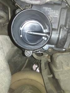

Dtoni Опубликовано 14 сентября, 2019 Автор Опубликовано 14 сентября, 2019 Спасибо за помощь.Дросельная заслонка 3М3 continental купил за 6850 р. Сегодня установил, небольшой тест драйв ей провел, вроде отработала пока нормально посмотрю как дальше поведет посмотрим. 1

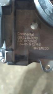

Doczz Опубликовано 14 декабря, 2019 Опубликовано 14 декабря, 2019 Добрый день! Так эти дроссели совместимы? Не могу найти номер оригинального дросселя. Не подскажите?
Мартын Опубликовано 14 декабря, 2019 Опубликовано 14 декабря, 2019 Добрый день! Так эти дроссели совместимы? Не могу найти номер оригинального дросселя. Не подскажите?На фото номера. 1
