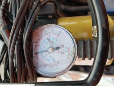

N-Drey Опубликовано 3 сентября, 2019 Автор Опубликовано 3 сентября, 2019 (изменено) Ты же пишешь что из рампы прыскает. Выкрути свечи после попытки запуска, поймёшь чего не хватает. Проверил давление бензонасоса 3.0. Сегодня чучуть попыталась схватиться Изменено 3 сентября, 2019 пользователем N-Drey
dimon405 Опубликовано 3 сентября, 2019 Опубликовано 3 сентября, 2019 С топливом значит порядок. Похоже катушка сдохла.
