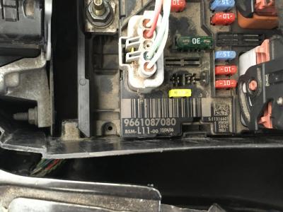

Dahrax Опубликовано 3 сентября, 2019 Опубликовано 3 сентября, 2019 Друзья, всем доброго ! Нет времени на поиск, прошу понять и помочь ) В общем приговорили мне в сервисе блок предов подкапотный, подскажите, при покупке бу на какие цифры надо обратить внимание ? Любой ли подойдёт ? Машина 307-ой 2006 года.
icechieff Опубликовано 3 сентября, 2019 Опубликовано 3 сентября, 2019 не любой. сфоткай свою наклейку, покажем.

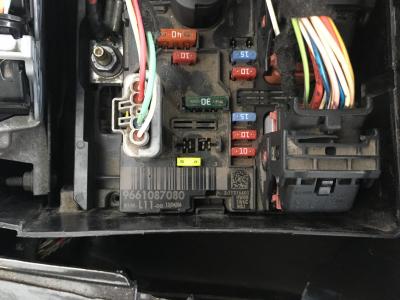

Dahrax Опубликовано 3 сентября, 2019 Автор Опубликовано 3 сентября, 2019 Вот такой у меня сейчас стоит. Не подскажете заодно где можно прикупить рабочий б.у. блок ? Срочно надо машину на ход поставить ((
icechieff Опубликовано 3 сентября, 2019 Опубликовано 3 сентября, 2019 L11-00, но верхний номерок скорее всего тоже совпадетя когда себе смотрел - выбирал по цифрам, виду, и самым свежим датам производства.
Dahrax Опубликовано 3 сентября, 2019 Автор Опубликовано 3 сентября, 2019 (изменено) Мне надо искать L11-00 или 9661087080 ? Или нужно чтобы все совпадало ? Просто находил L11 с другим номером. Например 9661708280 ВSM -L11-00 dеlphi Изменено 3 сентября, 2019 пользователем Dahrax
icechieff Опубликовано 3 сентября, 2019 Опубликовано 3 сентября, 2019 Мне надо искать L11-00 или 9661087080 ? Или нужно чтобы все совпадало ? Просто находил L11 с другим номером. Например 9661708280 ВSM -L11-00 dеlphiв первую очередь смотри на ВSM -L11-00
icechieff Опубликовано 3 сентября, 2019 Опубликовано 3 сентября, 2019 В длинном номере еще ревизия есть, я бы брал себе только с бОльшим номерком.
