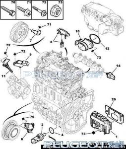

icechieff Опубликовано 12 ноября, 2011 Опубликовано 12 ноября, 2011 Тоже не увидел. Может это датчик №8 на этой схеме. Он назван "датчик температуры", но непонятно температуры чего:
lehaby Опубликовано 17 ноября, 2011 Автор Опубликовано 17 ноября, 2011 Мне кажется, что он больше похож на датчик температуры воздуха. Все-равно спасибо.
icechieff Опубликовано 17 ноября, 2011 Опубликовано 17 ноября, 2011 Мне кажется, что он больше похож на датчик температуры воздуха. Все-равно спасибо.Температура воздуха - №10
