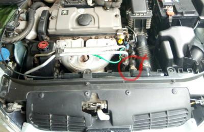

aguretc Опубликовано 23 сентября, 2019 Автор Опубликовано 23 сентября, 2019 В радиаторе сверху заглушка есть её выкручиваеешь туда датчик закручиваешь и через реле к вентилятору, плюс можешь найти после включения зажигания где есть, или где он постоянно есть, выбор за тобой, разница что где он постоянно есть, вентилятор может работать и после выключения зажигания остужать мотор будет. ТутIMG_20190923_154748_809.jpegЕсли понял то делай, если ничего не понятно лучше к электрику.В радиаторе сверху заглушка есть её выкручиваешь туда датчик закручиваешь и через реле к вентилятору, плюс можешь найти после включения зажигания где есть, или где он постоянно есть, выбор за тобой, разница что где он постоянно есть, вентилятор может работать и после выключения зажигания остужать мотор будет. ТутIMG_20190923_154748_809.jpegЕсли понял то делай, если ничего не понятно лучше к электрику.К новому реле или уже имеющимся? Датчик от ваза? Отключать ли старые реле. Может есть какая нибудь инструкция или видос) тогда уж пойму понятно или нет , чтоб наглядно) а то даже электрику не объяснить
maslovnic Опубликовано 23 сентября, 2019 Опубликовано 23 сентября, 2019 Старый разъём скинуть с вентилятора. Как противотуманки через реле подключать знаешь? Роль выключателя играет датчик в радиаторе чтоб датчик не испортился подключение делается через реле, старая схема вся остаётся единственное разъём с вентилятора снимается и туда через клеммы подаётся питание с нашего реле. Поже могу нарисовать схему. Реле новое, датчик от ваза бери ближе к 90 гр. ,выше не бери. 86 90гр вроде такое. Сори авто у тебя с кондиционером, тебе только восстанавливать родные потроха. Чет тупанул. Видосов полно как восстановить штатное питание смотри ютуб.
