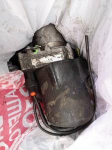

icechieff Опубликовано 9 октября, 2019 Автор Опубликовано 9 октября, 2019 Мотор купил. Оба разъема с кусками проводки имеются.

icechieff Опубликовано 20 декабря, 2019 Автор Опубликовано 20 декабря, 2019 Полез недавно посмотреть как ставится мотор... И так и не смог понять, как он крепится. Может быть там какой-то кронштейн должен быть? Но на схемах сервисбокса в насосе его нет, на самом насосе есть сайлентблоки, но не понятно к чему прикручивать. Если у кого-то есть эур на рестайле - сфоткайте пожалуйста крепление, я в инете ни одной похожей не нашел.
Мартын Опубликовано 20 декабря, 2019 Опубликовано 20 декабря, 2019 Полез недавно посмотреть как ставится мотор... И так и не смог понять, как он крепится. Может быть там какой-то кронштейн должен быть? Но на схемах сервисбокса в насосе его нет, на самом насосе есть сайлентблоки, но не понятно к чему прикручивать. Если у кого-то есть эур на рестайле - сфоткайте пожалуйста крепление, я в инете ни одной похожей не нашел.С самим на ЭГУР идет кронштейн,который к кузову прикручивается 5 гайками
icechieff Опубликовано 20 декабря, 2019 Автор Опубликовано 20 декабря, 2019 С самим на ЭГУР идет кронштейн,который к кузову прикручивается 5 гайкамиНа кронштейне эур все места креплений с разных сторон. а перед передним правым колесом только к лонжерону и можно прикрутить хоть как-то, а с других сторон пластик, и некуда... Чудеса какие-то.
Мартын Опубликовано 20 декабря, 2019 Опубликовано 20 декабря, 2019 На кронштейне эур все места креплений с разных сторон. а перед передним правым колесом только к лонжерону и можно прикрутить хоть как-то, а с других сторон пластик, и некуда... Чудеса какие-то.А вот так?ЭГУР 607 крепление.doc
icechieff Опубликовано 20 декабря, 2019 Автор Опубликовано 20 декабря, 2019 Вот, видишь, там кронштейн, а к нему уже насос со своим кронштейном.
icechieff Опубликовано 20 декабря, 2019 Автор Опубликовано 20 декабря, 2019 Блин. Начал пересматривать, и понял, что у меня нет части кронштейна...
Мартын Опубликовано 21 декабря, 2019 Опубликовано 21 декабря, 2019 Вот, видишь, там кронштейн, а к нему уже насос со своим кронштейном.Я все вижу
icechieff Опубликовано 21 декабря, 2019 Автор Опубликовано 21 декабря, 2019 Что-то я лохонулся с этим кронштейном. Но начал пересматривать - на разборках зачем-то эти кронштейны часто скручивают... Где б найти теперь..
