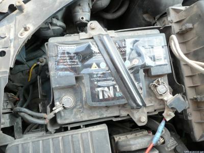

MishanyaZHK Опубликовано 20 октября, 2011 Опубликовано 20 октября, 2011 Всем привет! Вот решил узнать у кого какой аккумулятор стоит. Дело близится к зиме, поэтому я хочу свой неопознанный, без наклеек, аккумулятор поменять на нормальный. Пишите у кого какой стоит
Sasha Опубликовано 20 октября, 2011 Опубликовано 20 октября, 2011 Всем привет! Вот решил узнать у кого какой аккумулятор стоит. Дело близится к зиме, поэтому я хочу свой неопознанный, без наклеек, аккумулятор поменять на нормальный. Пишите у кого какой стоит открутить не смогу но выглядит так
