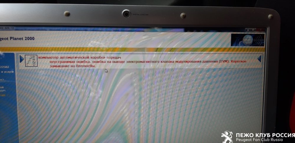

да, не включая передачу на холостом ходе стоит заведенная минут 15-20 выходит ошибки - неисправность выхода электромагнитного клапана модуляции давления, замыкание на плюс

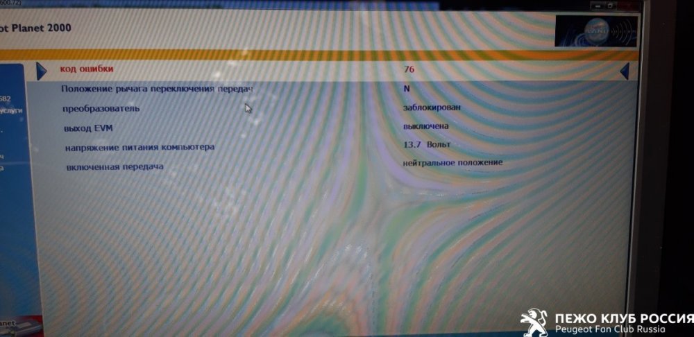

Блин такая же проблема, пежо 406 коробка AL4 (DP0) 1.8л. Падает в аварию на паркинге и нейтрали с ошибкой 76 ( Не устранимая ошибка на выходе электромагнитного клапана модуляции давления evm короткое замыкание на плюс) Верхние два клапана только поменял, ошибка не исчезла. Заметил такую закономерность, На днях регулировал плоскую пружину и после этого она первый дель в аварию не падала. До этого менял масло такая же ерунда дель или два в аварию на паркинге и нейтрали не сваливается, после начинается всё чаще и чаще с меньшим интервалом по времени после того как завёл двигатель. Счётчик старения масла обнулял. тоже не помогло. я теперь вот думаю а может глючить блок управления коробкой ??
Тест исполнительных элементов тоже не даёт результата а точнее при активации клапанов через PP2000 всё работает исправно,
Повторюсь в аварию падает только на паркинге и нейтрали
К стати Сейчас читал один форум и там пишут что регулировка плоской пружины выполняется натяжением до упора при снятом тросике как бы в сторону 1 передачи, а я делал всё с точностью наоборот в сторону паркинга, Может ли это быть причиной 76 ошибки, Так как если проводить паралель то по логике, при неправильной  регулировке будут сдвинуты золотники и давление частично будет давить туда где его не должно быть, А значит будет принудительно открывать клапан, который в последствии замыкает контакты, Вот и выдаёт ошибку, Как думаете такое возможно ???
