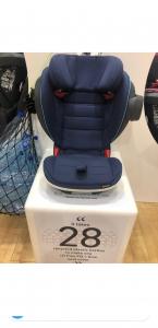

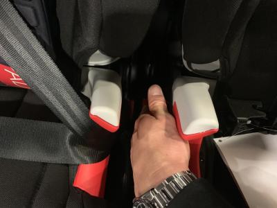

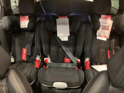

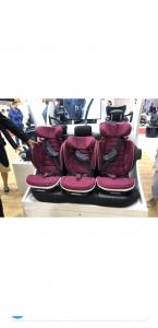

icechieff Опубликовано 7 октября, 2019 Опубликовано 7 октября, 2019 Написал знакомой, у неё в яге стояли 3 в ряд.у неё стояли Clek Foonf, но она пишет, что сейчас у всех производителей есть модели для установки 3 в ряд.еще пишет что у всех производителей появились, т.к. в европе запретили бустеры.Вот она прислала фотки с какой-то выставки, там можно рассмотреть название модели

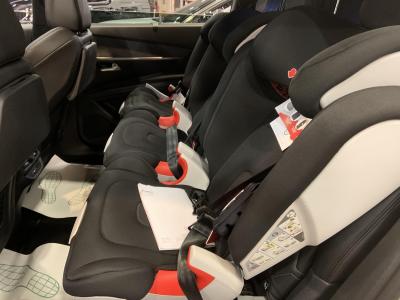

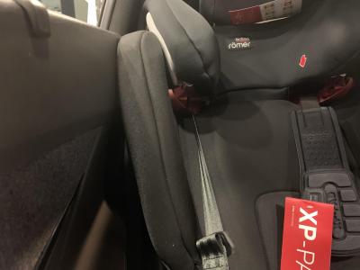

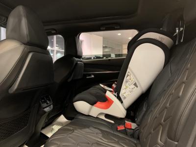

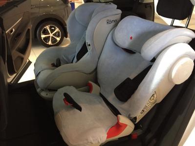

Alex_G Опубликовано 7 октября, 2019 Автор Опубликовано 7 октября, 2019 В итоге взял Romer Kidfix III M. Для старшей хорошо - подушка подлиннее чем в cybex. Но Romer king все равно пришлось в середину ставить - уши cybex и кидфикса рядом не встают.
Alex_G Опубликовано 7 октября, 2019 Автор Опубликовано 7 октября, 2019 Вобщем получилось так. Тем кто будет выбирать кресла смотрите чтобы без "ушей" были. С ними сложно, два ушастых рядом не встанут на изофиксы.

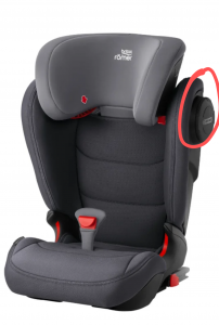

Spacejunk Опубликовано 18 октября, 2019 Опубликовано 18 октября, 2019 (изменено) О, я на этой теме собаку съел!Собственно, из-за трёх детей я и встрял в историю с 5008 (я его, кстати, до сих пор не получил, хотя обещали в августе В общем, ситуация такая:0. У моих детей разница в возрасте не очень большая, поэтому довольно-таки быстро и потом ещё долго им придётся сидеть в широких креслах в один ряд.1. Кресла (и машину) выбирал чтоб все на ISOFIX были2. В 5008 ширина сидений в плечах 46-44-46 см, ширина подушек 45-43-45 см, из-за чего 3 (три!) широких автокресла с развитой боковой защитой (ушами) типа Romer Kidfix XP II SICT на возраст 9-12 лет установить невозможно (они шириной 54 см)2. Опытным путём было установлено, что из хороших кресел сюда впритык влезают Roemer Kidfix R2.3. Если у вас трое (или намечается трое), то Kidfix III M покупать не советую - они ксть только в модификации с доп. боковой защитой, как уже выше заметили (ушами), поэтому их не просто три в ряд не установить, между ними сложно поставить какое-либо большое кресло вообще (боковые шайбы даже в закрученном положении занимают пт 1 см с каждой стороны)4. В то же время у Kidfix III M подушка длиннее, чем у Kidfix R2, поэтому на дальних расстояниях подросшим детям на этих креслах удобнее. Поэтому я думаю купить ещё комплект Kidfix III M и переставить на них боковины от Kidfix R2, а последние продать на Авито как Kidfix S2, чем они по сути и станут (запчасти у спинок одинаковые) Благо в Европе новые кресла после вычета НДС стоят примерно как у нас б/у 5. Но я ещё подумаю и потестирую на детях, т.к. у Kidfix R2/S2 спинка вообще отсоединяется и их можно использовать как бустеры, что очень удобно в путешествиях на самолёте (не надо ничего заказывать для прокатной машины)6. Есть ещё универсальные кресла Chicco YOUniverse Fix (чуть ли не с младенчества или года и до 12 дет, но это враньё) и пластик у них типа теперь как у топовых производителей типа Roemer. Плюсы - можно обойтись одним креслом с 1 года и по ширине они точно соответствуют сидениям Peugeot 5008 - 44 см. Но из-за этого они уже, поэтому лет в 8 дети перестают в них умещаться и придётся решать проблему на ближайшие 4 года.На этих фото видно, что 3 кресла в ряд не позволяют иметь доп. боковую защиту даже со стороны двери (не говоря о необходимости воткнуть кресло по середине)Проблему на время можно решить следующим образом - среднее сидение выдвинуть вперёд, боковые назад и может быть даже откинуть немного. Тогда среднее кресло пойдёт немного внахлёст с боковыми и может встать.Но я решил не парить себе мозг и закрыть проблемы 2 махом - купил 4 автокресла (3 на возраст 4-12 Kidfix R2 и 1 на возраст 1-4 Trifix2) Изменено 18 октября, 2019 пользователем Spacejunk
Alex_G Опубликовано 19 октября, 2019 Автор Опубликовано 19 октября, 2019 Ну я уже взял Kidfix III M как раз из-за длинной подушки, а то у меня возраст 6, 3, 0. Фото выше есть как я вкорячил. Думаю как раз хватит пока старшая вырастет. Пока в середине люлька с базой стоять будет. А потом старшая на бустере поездит если по росту не впишется под ремень

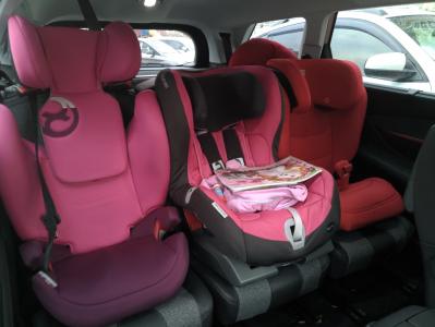

Spacejunk Опубликовано 21 октября, 2019 Опубликовано 21 октября, 2019 Ну это я кому-то на будущее написал На фото не совсем понятно Мне Kidfix II XP SICT (как Kidfix III M с ушами) и Trifix удавалось вкорячить только установив Trifix по середине и выдвинув вперёд, а Kidfix II XP SICT сдвинув назад и откинув, чтобы кресла как бы внахлёст получились. Но у Trifix самая широка я часть спинки на некотором удалении от спинки сидения, туда как раз уши и влезали. А с тремя автокреслами с ушами могут быть проблемы даже с размещением их внахлёст.
Spacejunk Опубликовано 22 октября, 2019 Опубликовано 22 октября, 2019 Вот так выглядят установленные внахлёст широкие автокресла с ушами.Если по середине установить такое же кресло с ушами, как сбоку, то могут возникнуть проблемы, если таких кресел 3 (например, когда младшему ребёнку 4, а старшему 10 и ему, по хорошему, стоит ездить в автокресле с защитой плеч и головы (от соседних автокресел в том числе)

Spacejunk Опубликовано 27 ноября, 2019 Опубликовано 27 ноября, 2019 (изменено) Вот так выглядят установленные внахлёст широкие автокресла с ушами.Если по середине установить такое же кресло с ушами, как сбоку, то могут возникнуть проблемы, если таких кресел 3 (например, когда младшему ребёнку 4, а старшему 10 и ему, по хорошему, стоит ездить в автокресле с защитой плеч и головы (от соседних автокресел в том числе) На днях привёз второе кресло Kidfix II XP SICT (как на последнем фото справа), чтобы младшего ребёнка пересадить в Trifix (надоело ездить задом-наперёд в тесном кресле Stokke), а среднего пересадить из Trifix в это привезённое Kidfix, и установил их в конфигурации Kidfix-Trifix-Kidfix. Как и писал ранее, установить кресла удалось только выдвинув среднее сидение с Trifix вперёд и откинув спинки боковых сидений с Kidfix, чтобы шайбы боковой защиты встали в паз между боковинами Trifix и спинкой среднего сидения. Однако, эти шайбы боковой защиты ещё выпирали по бокам и при закрытии дверей царапали пластик обивки. Поэтому вернулся к старой конфигурации (Trifix-Kidfix-Stokke), благо ездить в этой конфигурации кресел осталось до середины декабря. Изменено 27 ноября, 2019 пользователем Spacejunk
