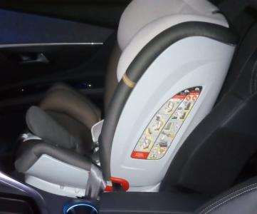

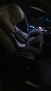

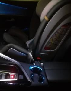

eeugene1980 Опубликовано 2 марта, 2020 Опубликовано 2 марта, 2020 (изменено) На переднем сидении регулярно устанавливаю детское Автокресло (дочка 5 лет).В инструкции которое идёт в комплекте с креслом прямо указано два варианта крепления(1-изофикс, 2- ремнями безопасности)Креплю согласно инструкции и всё держится прочно. Airbag переднего пассажира отключаю.Использую в поездках по Москве и есть опыт на дальних перегонах (1400 км и 500 км)Кресло имеет возможность регулировки положения ребёнка , что позволяет комфортно наслаждаться сном.P>S>Фото пришлю завтра Изменено 2 марта, 2020 пользователем eeugene1980

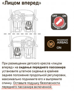

Grizzly Опубликовано 2 марта, 2020 Опубликовано 2 марта, 2020 Airbag переднего пассажира отключаю.Мануал советует оставить.

Кузьмич0810 Опубликовано 3 марта, 2020 Опубликовано 3 марта, 2020 Спасибо! Но чувствую пластику спереди будет хана, ногами задолбит. Ну чего началось то)Лишенцы
Grizzly Опубликовано 3 марта, 2020 Опубликовано 3 марта, 2020 Но чувствую пластику спереди будет хана, ногами задолбит.Валенки! Без галош.
eeugene1980 Опубликовано 4 марта, 2020 Опубликовано 4 марта, 2020 Спасибо! Но чувствую пластику спереди будет хана, ногами задолбит.Ну чего началось то)Сымает сапожки и в подштаниках ноги на пластику ставит , растяжка такая , когда дальние расстояния ,

Spacejunk Опубликовано 8 апреля, 2020 Опубликовано 8 апреля, 2020 (изменено) Подушку надо отключать только при установке автокресла для маленьких детей - спиной вперёд. Для автокресел лицом вперёд подушку отключать нельзя. Насчёт просчитывания и безопасности - просчитывается минимизация повреждений при ДТП, но это не значит, что подушку вам мягко поднесёт к лицу - посмотрите фото, какие синяки у пристёгнутых взрослых остаются от контакта с подушкой Насчёт необходимости ISOFIX разъёма на переднем кресле считайте, что это были не мои рассуждения, а автопроизводителя ему всё равно, какие у нас специфические личных потребности Изменено 8 апреля, 2020 пользователем Spacejunk
