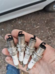

Стас09 Опубликовано 10 октября, 2019 Опубликовано 10 октября, 2019 (изменено) началась проблема с машиной.. начала дергатся, особенно заметно на малых оборотах, коптит как старый дизель, хотя двигатель 1.4 бензин. свечи закиданы на 100%...поменяли масло, воздушный фильтр, масляный фильтр, свечи - проблема не пропала, только чек загорелся после этого.что это может быть? форсунки льют или что то еще может быть?важно: свечи все закиданы одинаково. Изменено 10 октября, 2019 пользователем Стас09

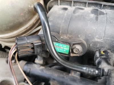

Стас09 Опубликовано 10 октября, 2019 Автор Опубликовано 10 октября, 2019 что снимали чистили?Вы имели ввиду этот датчик и разъем к нему?
Мартын Опубликовано 10 октября, 2019 Опубликовано 10 октября, 2019 Вы имели ввиду этот датчик и разъем к нему?я писал КИСЛОРОДНИК ЗЕЛЕНЫЙ разъем!!!Это МАП датчик 1
Стас09 Опубликовано 10 октября, 2019 Автор Опубликовано 10 октября, 2019 я писал КИСЛОРОДНИК ЗЕЛЕНЫЙ разъем!!!Это МАП датчик Я затупил, нашел в интернете фото, этот датчик? Если да, то только что посмотрел под капотом а его фишка отключена была.... подсоединил, проверил, стало немного лучше. Завел машину, на нейтралке плавно довел машину до 2000 оборотов и придержал на них, машина начала дергаться, это нормально?
Мартын Опубликовано 10 октября, 2019 Опубликовано 10 октября, 2019 Свечи сейчас отожгите на повышенных оборотах или замените на другие нормальные и тогда проверяйте дальше 1
Стас09 Опубликовано 10 октября, 2019 Автор Опубликовано 10 октября, 2019 Свечи сейчас отожгите на повышенных оборотах или замените на другие нормальные и тогда проверяйте дальшеПонял, спасибо за совет. Сегодня попробую проездить на высоких оборотах и отпишусь о результате
dimon405 Опубликовано 10 октября, 2019 Опубликовано 10 октября, 2019 На твоём фото нет датчика кислорода, только регулятор напряжения.
Стас09 Опубликовано 11 октября, 2019 Автор Опубликовано 11 октября, 2019 Свечи сейчас отожгите на повышенных оборотах или замените на другие нормальные и тогда проверяйте дальшеПрогнал машину, чек пропал. Но проблема с расходом, дымом из выхлопной, дрожанием и падением оборотов осталась
