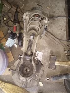

Юрий-206-c Опубликовано 10 октября, 2019 Опубликовано 10 октября, 2019 Подскажите что можно сделать закисла передняя левоя тяга стабилизатора не прес не кувалда не помогла. может кто дельный совет даст как извлечь её
bendix Опубликовано 10 октября, 2019 Опубликовано 10 октября, 2019 Там болгарка рядом лежит, поможет) Резать аморт
Юрий-206-c Опубликовано 10 октября, 2019 Автор Опубликовано 10 октября, 2019 поможет? в алюминее не останется часть болта
bendix Опубликовано 10 октября, 2019 Опубликовано 10 октября, 2019 Погреть попробовать, но опять же втулка сгорит на аморте Ну и гайку можно приварить со стороны шара, греть и пробовать провернуть
