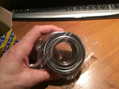

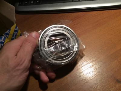

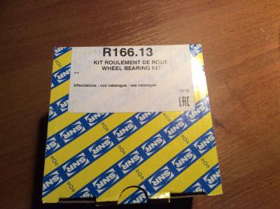

Vakrus Опубликовано 10 октября, 2019 Опубликовано 10 октября, 2019 Подскажите пожалуйста, привезли подшипники, сказали по вин все брали, где-то читал, что магнитная полоса должна быть, подобного не обнаружил... Как быть Пежо партнер 2007 2.0 hd
bendix Опубликовано 10 октября, 2019 Опубликовано 10 октября, 2019 Этот без абс. На старый партнер пойдет, на типи нет
Vakrus Опубликовано 10 октября, 2019 Автор Опубликовано 10 октября, 2019 У меня после рейстайлинга, 2007 год как магазин мне без абс мог прислать vin: VF3GCRHYB96236264 помогите
icechieff Опубликовано 10 октября, 2019 Опубликовано 10 октября, 2019 У меня после рейстайлинга, 2007 год как магазин мне без абс мог прислать vin: VF3GCRHYB96236264 помогитеэто вопрос к магазину... Или вы не перепроверили замену, которую магаз подобрал от поставщика, а там ошибки частые, поэтому и надо перепроверять.
Vakrus Опубликовано 22 октября, 2019 Автор Опубликовано 22 октября, 2019 Поставил этот все работает, абс не горит...
