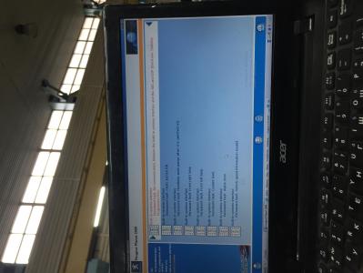

Marafet.18 Опубликовано 14 октября, 2019 Автор Опубликовано 14 октября, 2019 Диагностика нужна в первую очередь. И так, на всякий случай, поделюсь, клемы с аккумулятора просто так снимать нельзя, пока блок bsi не вошёл в спящий режим. Иначе можно влететь в кучу проблем.Лексию уже подключалВот такие ошибки мне выдал bsiВ сам блок esp зайти не дает-не видит его
Рома1979 Опубликовано 14 октября, 2019 Опубликовано 14 октября, 2019 У меня на русском языке всё показывает. Тут нихрена не понятно. Диагностируй систему esp asr. В меню найди раздел (активная безопасность)
Marafet.18 Опубликовано 14 октября, 2019 Автор Опубликовано 14 октября, 2019 У меня на русском языке всё показывает. Тут нихрена не понятно. Диагностируй систему esp asr. В меню найди раздел (активная безопасность)Ну я же говорю, он ее не может продиагностироватьБлок на связь не выходитВот перевод самой первой ошибки«нет связи между встроенным интерфейсом систем abs и esp»
