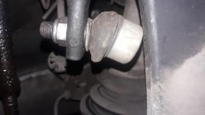

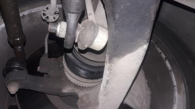

Серега 066 Опубликовано 19 октября, 2019 Опубликовано 19 октября, 2019 Добрый!!!Печалька.После замены стоек стабилизатора с переди,с правой стороны стойка стаба начала задевать об нижний рычаг...Стойки поставил точно такие же что и стояли внешне,до замены проблемы такой не было...Куда только не обращался

Серега 066 Опубликовано 19 октября, 2019 Автор Опубликовано 19 октября, 2019 Стаб стоит жестко,и оасстояние что с левой стороны что с правой на разгруженной подвеске одинаковы. Но только стоит отпустить авто с подемника на колеса,то стойка стаба начинает касатся рычага,при этом сам стаб ни куда не двигается

Серега 066 Опубликовано 20 октября, 2019 Автор Опубликовано 20 октября, 2019 Пружины как раз менял,но тогда бы и по высоте стороны бы отличались Почему начал пружины менять,у меня с левой стороны она лопнута была,соответсвенно поменял обе пружины с обоих сторон...и что интересно,когда авто спускаешь на колеса,стойка стаба смещается не скажу что вертикально а больше горизонтально,и подходит к рычагу. А разве раздница есть?помоему нет никакой раздницыКак вариант попутал левую и правую. Соответственно стоят теперь (вверх ногами). Поэтому и цепляют. Проверь на них пометки должны быть с буквами L и R

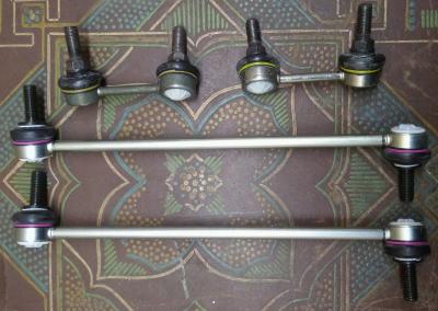

altersin Опубликовано 23 октября, 2019 Опубликовано 23 октября, 2019 Робяты, вот на фото внизу две передних стойки. Где у них там верх/низ и лево/право? ))
Рома1979 Опубликовано 23 октября, 2019 Опубликовано 23 октября, 2019 (изменено) Так речь вроде о задних. Кстати да, че-то сам протупил что речь о передних. На счёт задних, я как-то менял, и у меня они не становились, поэтому и написал об этом. На них были пометки. Ну а насчёт проблемы автора, если много чего разбирал, то что-то не так собрал. Может стабилизатор не плотно сел, надо хорошенько всё с ямы просмотреть. Ну не бывает же чудес. Если конечно сами стойки стаба не длиньше. Попробуй сними эти стойки, и посмотри что будет. В любом случае надо снимать колеса и всё внимательно самому смотреть. Будет быстрее решена проблема. А так тебе точного ответа я думаю никто не даст Изменено 23 октября, 2019 пользователем Рома1979
altersin Опубликовано 23 октября, 2019 Опубликовано 23 октября, 2019 Так речь вроде о заднихПрочитай первое сообщение в теме и посмотри фото во втором сообщении.
