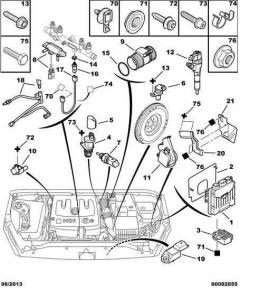

Dimkin67 Опубликовано 21 октября, 2019 Опубликовано 21 октября, 2019 (изменено) Сервисбокс на твой вин ругается , а другой момент , какая система впрыска установлена? Если Бош ,то мап датчик есть,если сименс , то он отсутствует. Если поможет... №19 Изменено 21 октября, 2019 пользователем Dimkin67

Серж1303 Опубликовано 22 октября, 2019 Автор Опубликовано 22 октября, 2019 так он атмосферное давление и показываетУже разобрался спасибо. А вот атмосферное давление,если верить умной книжке по этому двигателю, то он стоит на блоке(компьютере) впрыска, под номером 1 на фотке выше. А дмрв считает только количество и температуру поступающего воздухаТему можно закрыть.Спасибо кто откликнулся
Мартын Опубликовано 22 октября, 2019 Опубликовано 22 октября, 2019 Уже разобрался спасибо. А вот атмосферное давление,если верить умной книжке по этому двигателю, то он стоит на блоке(компьютере) впрыска, под номером 1 на фотке выше. А дмрв считает только количество и температуру поступающего воздухаТему можно закрыть.Спасибо кто откликнулсяИ нужен для определения насколько выше авто уровня моря...
