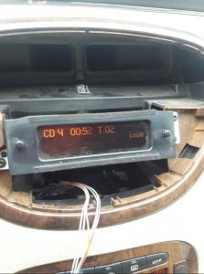

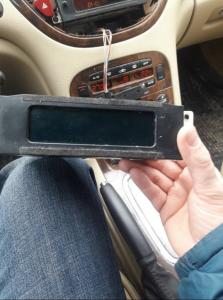

Серега 066 Опубликовано 29 октября, 2019 Опубликовано 29 октября, 2019 Добрый день! Поменял монохром родной,на тот что с кнопками по бокам... После замены перестали работать кнопки на панели,которые находятся рядом с монохромом и подрулевые переключатели,работать стали некоректно.Связанно это с монохромом?Первое фото родной.
Мартын Опубликовано 29 октября, 2019 Опубликовано 29 октября, 2019 В 29.10.2019 в 04:49, Серега 066 сказал: Добрый день! Поменял монохром родной,на тот что с кнопками по бокам... После замены перестали работать кнопки на панели,которые находятся рядом с монохромом и подрулевые переключатели,работать стали некоректно.Связанно это с монохромом?Первое фото родной.Hnpy3r5FGIw.jpeg1ZnXk62w3CA.jpegв телекодировках дисплея другие настройки установлены
Серега 066 Опубликовано 29 октября, 2019 Автор Опубликовано 29 октября, 2019 Это лексией надо делать??? В 29.10.2019 в 06:09, Мартын сказал: в телекодировках дисплея другие настройки установлены
Мартын Опубликовано 29 октября, 2019 Опубликовано 29 октября, 2019 (изменено) В 29.10.2019 в 07:48, Серега 066 сказал: Это лексией надо делать???дасмотрите как в старом и копируете в другом Изменено 29 октября, 2019 пользователем Мартын
