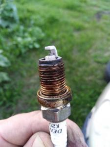

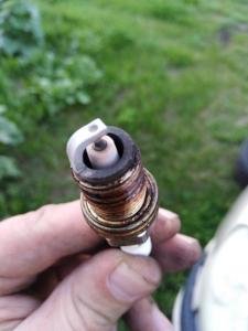

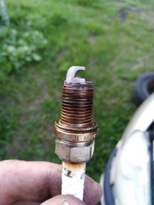

Alex1728395 Опубликовано 29 октября, 2019 Опубликовано 29 октября, 2019 Всем привет! Проблема такая: завожу на холодную, машина около минуты работает идеально, после этого двигатель начинает ритмично колбасить, при попытке нажать на педаль газа, машина как захлебывается и глохнет, заводишь бывает получше, бывает также. Свечи белые, наверно смесь бедновата. На горячую нормально, но на низах не тянет, если раскочегарить по трассе, то нормально на скоростях себя ведёт. На холостых постоянно подергивается двигатель, соответственно подергиваниям немного обороты дёргаются. Был на сто по пежохам, всю пролазил, результата ноль. По датчикам все хорошо, сказали, что только отваливается 3 цилиндр, но не понятно почему... Меняли катушку, дпкв, свечи, фото свечей прилагаю. Данная проблема с покупки авто, 3 года уже, но раньше чуть получше было.
Мартын Опубликовано 29 октября, 2019 Опубликовано 29 октября, 2019 (изменено) Всем привет! Проблема такая: завожу на холодную, машина около минуты работает идеально, после этого двигатель начинает ритмично колбасить, при попытке нажать на педаль газа, машина как захлебывается и глохнет, заводишь бывает получше, бывает также. Свечи белые, наверно смесь бедновата. На горячую нормально, но на низах не тянет, если раскочегарить по трассе, то нормально на скоростях себя ведёт. На холостых постоянно подергивается двигатель, соответственно подергиваниям немного обороты дёргаются. Был на сто по пежохам, всю пролазил, результата ноль. По датчикам все хорошо, сказали, что только отваливается 3 цилиндр, но не понятно почему... Меняли катушку, дпкв, свечи, фото свечей прилагаю. Данная проблема с покупки авто, 3 года уже, но раньше чуть получше было. IMG_20190620_215345.jpegIMG_20190620_215340.jpegIMG_20190620_215336.jpegна горячую нет провалов?мотор какой? Изменено 29 октября, 2019 пользователем Мартын
Alex1728395 Опубликовано 1 ноября, 2019 Автор Опубликовано 1 ноября, 2019 на горячую нет провалов?мотор какой?На горячую есть, но не такие ощутимые мотор tu3a
Мартын Опубликовано 1 ноября, 2019 Опубликовано 1 ноября, 2019 На горячую есть, но не такие ощутимые мотор tu3aОбновить прошивку впрыска,промыть топливную и заслонку,инициализировать систему прыска и думаю получите результат.
Алексей-2010 Опубликовано 2 ноября, 2019 Опубликовано 2 ноября, 2019 Сразу прошивку...Зазоры клапанов проверьте для начала.
Мартын Опубликовано 3 ноября, 2019 Опубликовано 3 ноября, 2019 Сразу прошивку...Зазоры клапанов проверьте для начала.Вы даже знаете почему?Тогда думаю не надо быть так категоричным...
Alex1728395 Опубликовано 5 ноября, 2019 Автор Опубликовано 5 ноября, 2019 Обновить прошивку впрыска,промыть топливную и заслонку,инициализировать систему прыска и думаю получите результат.Все делал кроме обновления прошивки впрыска... Не может быть с дроселем косяк? По времени впрыска все нормально.Сразу прошивку...Зазоры клапанов проверьте для начала.Клапана регулировали, все норм... 0,2 / 0,4 - есть?Это что?
Alex1728395 Опубликовано 6 ноября, 2019 Автор Опубликовано 6 ноября, 2019 А, понял. Зазоры... Не знаю, наверно такие. Мне знакомый регулировал, у него такая же машина.
Алексей-2010 Опубликовано 6 ноября, 2019 Опубликовано 6 ноября, 2019 "Знакомый регулировал", " всё нормально" - это не зазоры!Зазоры: 0,2 / 0,4. Есть?
