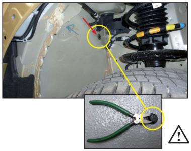

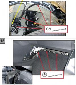

Bacilla Опубликовано 7 ноября, 2019 Опубликовано 7 ноября, 2019 (изменено) Установка сигнализации:http://public.servicebox.peugeot.com/docaccAP/resources/4.33.8/AP/img/secom/fichiersFiche/ACC/CEN/80/1635056380/1635056380_3008_5008_P84_P87_DAGv3.pdfЕсли коротко: Дырка в салон в районе правого крыла. Изменено 7 ноября, 2019 пользователем Bacilla
igorkzn Опубликовано 7 ноября, 2019 Опубликовано 7 ноября, 2019 во.... был я в последний раз на автомойке и после нее на пассажирском коврике увидел кусок пены , а под торпедой (со стороны пассажира) - был вроде мокрый кусок обшивки мягкой. Не через эту ли дырку попала вода? Эти картинки - для пассажирской стороны ?
Bacilla Опубликовано 8 ноября, 2019 Опубликовано 8 ноября, 2019 (изменено) Да, это пасс, сторона. Хотя там все закрыто подкрылком. И резинка должна держать. Вода еще могла бы пролезть, а пена - вряд-ли. Изменено 8 ноября, 2019 пользователем Bacilla
Мартын Опубликовано 8 ноября, 2019 Опубликовано 8 ноября, 2019 Да, это пасс, сторона. Хотя там все закрыто подкрылком. И резинка должна держать. Вода еще могла бы пролезть, а пена - вряд-ли.подкрылком -заглушкой с одной стороны и матом-ковром с другой
igorkzn Опубликовано 9 ноября, 2019 Опубликовано 9 ноября, 2019 У меня эта заглушка оказалась на месте. Хорошо. Но мастер увидел ее из салона. Там под шумоизоляцией и полиэтиленом ее, видать, видно . На шумке даже крест есть
