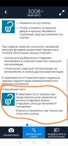

antoshka32161 Опубликовано 3 ноября, 2019 Опубликовано 3 ноября, 2019 (изменено) @bandr, а авто было закрыто?Может это : Изменено 3 ноября, 2019 пользователем antoshka32161
bandr Опубликовано 3 ноября, 2019 Автор Опубликовано 3 ноября, 2019 @bandr, а авто было закрыто?Может это :Да закрыто было. Но направление поиска понятно стало

yupi Опубликовано 4 ноября, 2019 Опубликовано 4 ноября, 2019 @bandr, А брелок, где в это время был? У меня два раза так уже было, когда брелок был в кармане (причём, один раз в джинсах, а другой в куртке), и на что-нибудь облокотившись нажималась кнопка открытия дверей и окна все открывались. Один раз это было, когда я дома был, скорее всего. Сосед заметил открытые немного все 4 окна.Другой раз прямо на глазах произошло: то ли детей доставал, то ли из багажника что-то и окна стали открываться.
suhom Опубликовано 5 ноября, 2019 Опубликовано 5 ноября, 2019 @bandr, А брелок, где в это время был? У меня два раза так уже было, когда брелок был в кармане (причём, один раз в джинсах, а другой в куртке), и на что-нибудь облокотившись нажималась кнопка открытия дверей и окна все открывались. Один раз это было, когда я дома был, скорее всего. Сосед заметил открытые немного все 4 окна.Другой раз прямо на глазах произошло: то ли детей доставал, то ли из багажника что-то и окна стали открываться. Так же было. Ключ в заднем кармане лежал, с чем-то вместе. Вот и нажалось.
antoshka32161 Опубликовано 6 ноября, 2019 Опубликовано 6 ноября, 2019 @yupi,У меня на предыдущей машине так багажник открывался, когда ключ был в кармане.
