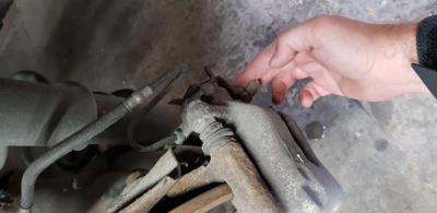

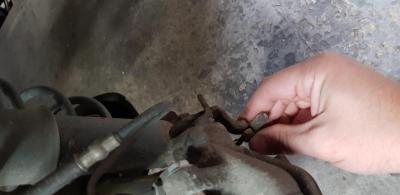

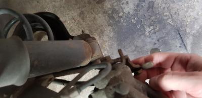

c3ncei Опубликовано 4 ноября, 2019 Опубликовано 4 ноября, 2019 Всем добрый день. Есть вопрос по ручному тормозу на пежо 307 2007 года, рестайлинг.Во время замены задних тормозных дисков и колодок на СТО обратили внимание на разное поведение кронштейнов, которые держат концы тросика ручника. На фото я держу этот кронштейн пальцами: На незажатом ручнике(в салоне рычаг опущен вниз до упора) левый кронштейн спокойно вращается вокруг своей оси рукой, а правый даже сдвинуть с места не получается. На СТО говорят менять левый, но что-то я сомневаюсь.Есть ли в таком разном поведении проблема и чем это может грозить? Как вообще правильно должно быть? К работе самого ручника претензий нету - машину держит. На сколько одинаково затягиваются левое и правое колеса - судить не могу, к сожалению.
Dimkin67 Опубликовано 4 ноября, 2019 Опубликовано 4 ноября, 2019 (изменено) левый кронштейн спокойно вращается вокруг своей оси рукойНе должно ничего вращаться, да и каким образом? Там же упор имеется, или я не понимаю про что речь...Да это и не кронштейн , а сам рычаг стояночного тормоза. Изменено 4 ноября, 2019 пользователем Dimkin67

dimon405 Опубликовано 5 ноября, 2019 Опубликовано 5 ноября, 2019 Это просто кусочек стали, прикрученный к суппорту. Он фиксирует оболочку троса.
c3ncei Опубликовано 5 ноября, 2019 Автор Опубликовано 5 ноября, 2019 Пружина на этом рычажке должна с завода идти или нет?
Dimkin67 Опубликовано 5 ноября, 2019 Опубликовано 5 ноября, 2019 Нет,она там не нужна,если троса не закисли всё и так прекрасно ходитПружина на этом рычажке должна с завода идти или нет?
dimon405 Опубликовано 5 ноября, 2019 Опубликовано 5 ноября, 2019 Можно от гольфа поставить, но закисшему тросу она не поможет.
