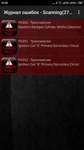

Здравствуйте, столкнулся с проблемой троением двигателя.На ходу пропадает тяга, на холостых троит. Просканировал, ошибки :P0300(случайные/множественные пропуски зажигания в цилиндрах двигателя),P0351,P0352(неисправность первичной/вторичной цепи катушки зажигания первого цилиндра).Периодически после перезапуска двигателя машина начинает работать ровно ,но если снова троит то после ночной стоянки работает ровно.
Я бы грешил на катушку зажигания сначала.
