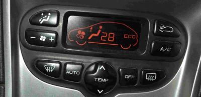

Андрей72 Опубликовано 11 ноября, 2019 Автор Опубликовано 11 ноября, 2019 Здравствуйте!Вчера нашёл какой-то сайтикhttps://forums.drom.ru/toyota-ipsum-nadia-gaia-picnic-avensis-verso/t1151920346.htmlХотел выяснить, к моей проблеме есть отношение или нет (слабо разбираюсь, особенно с кондишеном)? А потом сразу же встретились машинами (я и знакомый). Только дизель. Даже (по его словам) давно термостат неисправен (показывает не больше 70 градусов). Оказалось панель управления другая (у него крутёлки, а у нас табло с кнопками и цифрами ). Сравнивали всякие направления воздуха. Я не сказал бы разницу (насчёт напора через из всяких выходов). Проехались по кругу 5-10 мин. (раньше была машина холодная), чувствуется потом слегка тепло (даже в начале никакого запотевания стёкол). А я на моей потом сразу же больше наездил. И два раза. Задние и маленькие абсолютно запотевшие. Иногда чуть-чуть меньше. Сейчас на улице тепло, потом будет пИчалька (с морозиками). Жду, чтобы померять температуру в салоне и сделать вывод при минусе на улице. Радиатор виноват или кондишн какой-то, или ХЗ.
Мартын Опубликовано 12 ноября, 2019 Опубликовано 12 ноября, 2019 Здравствуйте!Вчера нашёл какой-то сайтикhttps://forums.drom.ru/toyota-ipsum-nadia-gaia-picnic-avensis-verso/t1151920346.htmlХотел выяснить, к моей проблеме есть отношение или нет (слабо разбираюсь, особенно с кондишеном)? А потом сразу же встретились машинами (я и знакомый). Только дизель. Даже (по его словам) давно термостат неисправен (показывает не больше 70 градусов). Оказалось панель управления другая (у него крутёлки, а у нас табло с кнопками и цифрами ). Сравнивали всякие направления воздуха. Я не сказал бы разницу (насчёт напора через из всяких выходов). Проехались по кругу 5-10 мин. (раньше была машина холодная), чувствуется потом слегка тепло (даже в начале никакого запотевания стёкол). А я на моей потом сразу же больше наездил. И два раза. Задние и маленькие абсолютно запотевшие. Иногда чуть-чуть меньше. Сейчас на улице тепло, потом будет пИчалька (с морозиками). Жду, чтобы померять температуру в салоне и сделать вывод при минусе на улице. Радиатор виноват или кондишн какой-то, или ХЗ.ничего не понял к чему привели проверки-сравнения тем более с дизелем...а видео принципиально не смотрю потому что как правило бутор там содержит суть напишите и какие параметры кнопками ставите и какие дефлекторы открываете-закрываете сам являюсь владельцем SW с EW10 более 11 лет
Андрей72 Опубликовано 12 ноября, 2019 Автор Опубликовано 12 ноября, 2019 ничего не понял к чему привели проверки-сравнения тем более с дизелем...а видео принципиально не смотрю потому что как правило бутор там содержит суть напишите и какие параметры кнопками ставите и какие дефлекторы открываете-закрываете сам являюсь владельцем SW с EW10 более 11 лет Извините, пожалуйста! Я уже пожалел, что прислал. Но моя особенность - косная речь и мышление и т.д. О деле. В основном закрываю средние, а боковые открываю, а на торпедо могу только щупать. Справа кнопка ЕСО и А/С. При отепление вообще не вижу разницы. (Включаю заднее и зеркала. Наверное это лишнее) Нагрев переднего (кнопкой), потом стараюсь скоро просто на лобовое (из опыта). Про кнопку AUTO, потом поковырялись раньше и вообще забыли. Неужели большая разница с дизелем?
Мартын Опубликовано 12 ноября, 2019 Опубликовано 12 ноября, 2019 Извините, пожалуйста! Я уже пожалел, что прислал. Но моя особенность - косная речь и мышление и т.д. О деле. В основном закрываю средние, а боковые открываю, а на торпедо могу только щупать. Справа кнопка ЕСО и А/С. При отепление вообще не вижу разницы. (Включаю заднее и зеркала. Наверное это лишнее) Нагрев переднего (кнопкой), потом стараюсь скоро просто на лобовое (из опыта). Про кнопку AUTO, потом поковырялись раньше и вообще забыли. Неужели большая разница с дизелем? на дизеле в печке еще электрический ТЭН стоит

Андрей72 Опубликовано 25 ноября, 2019 Автор Опубликовано 25 ноября, 2019 Отпишитесь, кто-нибудь, пжлст, если панель одинаковая. Так должно быть, или машина живёт своей жизнью? Бывает после часа простоя, бывает только после нескольких дней - температура сохраняется, а А/С сам включается. Обогрев лобового невозможно выключить кнопкой (вроде работает, а может символ гореть несколько дней и т.д.)
Мартын Опубликовано 26 ноября, 2019 Опубликовано 26 ноября, 2019 Отпишитесь, кто-нибудь, пжлст, если панель одинаковая. Так должно быть, или машина живёт своей жизнью? Бывает после часа простоя, бывает только после нескольких дней - температура сохраняется, а А/С сам включается. Обогрев лобового невозможно выключить кнопкой (вроде работает, а может символ гореть несколько дней и т.д.) Да это нормальное поведение и на лоовое можно перевести двумя способами направив поток вверх или нажав на нижнюю левую кнопку.
