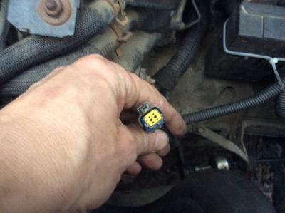

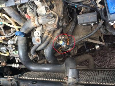

Всем привет! Меняли сцепление, позже обнаружил возле фильтра провод с фишкой, не могу понять откуда он... С виду он чистый, значит стоял где то... Подскажите кто знает... на фото фильтр снят.
Партнер фургон 2.0 hdi 2007 год.

На концевик заднего хода на КПП не одели.
Спасибо, завтра проверю, искал куда тыкнуть так и не нашел...
Точно он, нашел...
