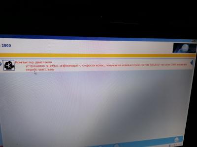

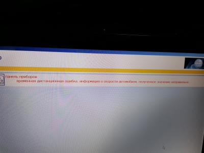

sergisergi00 Опубликовано 10 ноября, 2019 Опубликовано 10 ноября, 2019 (изменено) Здравствуйте! Пежо 307sw 2004г.в. 136л.с. АКПП AL4. Висят две ошибки! Подскажите куда копать! Изменено 10 ноября, 2019 пользователем sergisergi00
sergisergi00 Опубликовано 11 ноября, 2019 Автор Опубликовано 11 ноября, 2019 ОШИБКИВ верху два фото. ОШИБКИНомера ошибок у меня лексия не показывает

GT4 Опубликовано 11 ноября, 2019 Опубликовано 11 ноября, 2019 все показывает. и пишет по русски. ABS копать все верно подсказали. данные колес смотрите , какое не показывает/показывает неверно.спидометр работает? или упал на 0?
sergisergi00 Опубликовано 11 ноября, 2019 Автор Опубликовано 11 ноября, 2019 (изменено) все показывает. и пишет по русски. все верно подсказали. данные колес смотрите , какое не показывает/показывает неверно.спидометр работает? или упал на 0? Спидометр работает всё чётко. Сегодня смотрел ошибки - ошибок нет! Скорее всего где-то проводку глючит! Изменено 11 ноября, 2019 пользователем sergisergi00
GT4 Опубликовано 11 ноября, 2019 Опубликовано 11 ноября, 2019 а датчик поворота руля ? параметры в норме?
