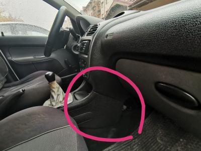

Стас09 Опубликовано 15 ноября, 2019 Опубликовано 15 ноября, 2019 Всем привет... при снятии фильтра попал один небольшой лист с дерева... Сейчас если влючаю вентиляцию или печку слышен шорох. (Впереди от рычага переключения передач).Как можно разобрать эту систему и почистить? А то все что нашел, так это как снять вентилятор печки...
Мартын Опубликовано 15 ноября, 2019 Опубликовано 15 ноября, 2019 (изменено) Всем привет... при снятии фильтра попал один небольшой лист с дерева... Сейчас если влючаю вентиляцию или печку слышен шорох. (Впереди от рычага переключения передач).Как можно разобрать эту систему и почистить? А то все что нашел, так это как снять вентилятор печки...так туда и суйте рукутолько вентилятор не там где у вас обведено Изменено 15 ноября, 2019 пользователем Мартын
dimon405 Опубликовано 15 ноября, 2019 Опубликовано 15 ноября, 2019 Без снятия моторчика, листву никак не выковырить.
