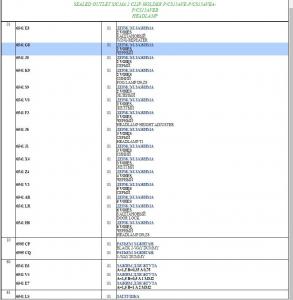

Zeleboba980 Опубликовано 17 ноября, 2019 Автор Опубликовано 17 ноября, 2019 (изменено) VIN и фото читабельное разъемов,а так номеров нет,но подобрать думаю можно.Приветствую! VF33A8HZB83374245. Фото разъёмов сделаю попозже. Вот фото, которое мне прислал человек с Драйв2 со списком разъёмов:Какие из них на ДПРВ и ДПКВ не могу понять. Изменено 17 ноября, 2019 пользователем Zeleboba980
Bacilla Опубликовано 18 ноября, 2019 Опубликовано 18 ноября, 2019 Разъемы по цветам выбирай. На картинке все подписано. У каждого цвета свое расположение ключей.3 VOIES - 3-х контактный.Клеммы для них называются - зажим для жгута.Вот более полный (но все равно там не все разъемы) каталог разъемов:http://public.servicebox-parts.com/dtt/AP/vis_doc/AP/documents/ru_RU/index.htmlПриспособа для натяжения нужна, если не можешь гаечным ключом подлезть из другого места. Я себе оба ролика ключом натягиваю, второй рукой вставляю фиксатор. Нижний - с ямы.

Zeleboba980 Опубликовано 20 ноября, 2019 Автор Опубликовано 20 ноября, 2019 Разъемы по цветам выбирай. На картинке все подписано. У каждого цвета свое расположение ключей.3 VOIES - 3-х контактный.Клеммы для них называются - зажим для жгута.Вот более полный (но все равно там не все разъемы) каталог разъемов:http://public.servicebox-parts.com/dtt/AP/vis_doc/AP/documents/ru_RU/index.htmlПриспособа для натяжения нужна, если не можешь гаечным ключом подлезть из другого места. Я себе оба ролика ключом натягиваю, второй рукой вставляю фиксатор. Нижний - с ямы.Спасибо!У датчиков разъемы не одинаковы?Цвета одинаковы?На ДПРВ серого цвета, а к ДПКВ ещё не лазил. В ближайшее время буду ГРМ менять, подскажу по цвету.Разъемы по цветам выбирай. На картинке все подписано. У каждого цвета свое расположение ключей.3 VOIES - 3-х контактный.Клеммы для них называются - зажим для жгута.Вот более полный (но все равно там не все разъемы) каталог разъемов:http://public.servicebox-parts.com/dtt/AP/vis_doc/AP/documents/ru_RU/index.htmlПриспособа для натяжения нужна, если не можешь гаечным ключом подлезть из другого места. Я себе оба ролика ключом натягиваю, второй рукой вставляю фиксатор. Нижний - с ямы.Посмотрел ссылку... Там даже больше, чем надо! Огромное спасибо!
