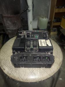

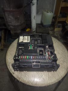

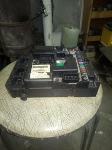

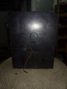

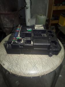

ВладР Опубликовано 17 ноября, 2019 Опубликовано 17 ноября, 2019 Доброго времени суток господа. Проблема следующая. Машина перестала заводиться и была доставлена на сервис. Проверка выявила что слетели вин, пин.Ребята залили все обратно привязали ключ и программа пишет выключить зажигание. Зажигание выключаем а программа этого не видит. Закончить заливку не получается. Электрик говорит что надо поменять блок BSI и тут появляется другая проблема на блоке нет наклейки с номером блока. Внимание! что делать и как найти номер блока? Машина Пежо 307 2.0 2001год.Ps электрик говорит что существует 4 вида таких блоков. Заранее всем спасибо за инфу.

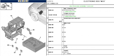

icechieff Опубликовано 18 ноября, 2019 Опубликовано 18 ноября, 2019 Два варианта выдает. Думаю, что первый вероятнее, там где Can-Van.
ВладР Опубликовано 18 ноября, 2019 Автор Опубликовано 18 ноября, 2019 А какая версия прошивки там нет инфы?
icechieff Опубликовано 18 ноября, 2019 Опубликовано 18 ноября, 2019 А какая версия прошивки там нет инфы?нет
