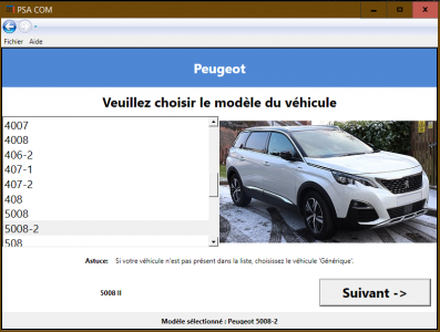

Про официалов не могу ничего сказать, но вот есть такой софт, скрин прилагаю. Никто не видел такое вживую?
Для него нужен  PSA-COM Bluetooth OBD2 interface. Стоит дороже. Кто делал - непонятно. PSA - в названии просто совпадение, не имеющее ничего общего с Пежо-Ситроен.
http://blog.vxdas.com/psa-com-psa-peugeot-software-free-downlaod-and-install-notice/
Я бы попробовал, но покупать очередной клон elm327 не хочу. А с родным шнурком и его клонами судя по всему не работает.
У кого есть elm и желание поэкспериментировать - welcome.
Да не простое совпадение. Скачал и установил софт. Там ключи доступа к OBDII и Пежо отдельные, прилагаются в файле read/me/
На Ситроен другие ключи, тоже прилагаются. Это относительно ASM Supercan, есть еще программа PSA COM, там требуются другие платные ключи. Я предполагаю что прогресс не стоит на месте и развитие диагностики дошло и до машин Пежо. ОД стало очень мало в России, тем более последние марки уже не берет ДиагБокс через шнурок. По любой мелочи не побежишь к ОД за 200 км от дома. Вот и ищу варианты, может кто уже продвинулся из членов клуба или обладателей 5008-2. Спасибо всем кто ответил.
