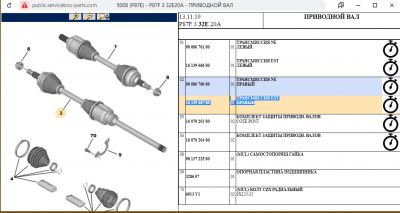

alextaksofon Опубликовано 25 ноября, 2019 Опубликовано 25 ноября, 2019 Всем привет!Подскажите пожалуйста парт номер правого привода 5008 2-е поколение, 2.0 дизель 18 год.
ksen13 Опубликовано 26 ноября, 2019 Опубликовано 26 ноября, 2019 (изменено) 16 139 667 80 01ТРАНСМИССИЯ ESTПРАВЫЙ А что с ним стало, пробег какой? Изменено 26 ноября, 2019 пользователем ksen13

alextaksofon Опубликовано 26 ноября, 2019 Автор Опубликовано 26 ноября, 2019 (изменено) 16 139 667 80 01ТРАНСМИССИЯ ESTПРАВЫЙ А что с ним стало, пробег какой?Заводской брак. С завода стояла не та защита моторного отсека(от бензинового мотора). Порезала пыльник. Официальный дилер Юг-Авто отморозился, долго и нудно искал пыльник, в итоге позвонили сказали "мы не можем найти на ваш авто пыльник, не могли бы вы приехать к нам, чтобы мы пофотографировали сам вал". Это при том что они мне запретили ездить на авто, а живу 200 км от них и дорога обходится дороже, чем самому поменять пыльник. Вал в сборе отказались сразу менять. Естественно через пару внутренний шрус начал при разгоне вибрировать. При обращении к официалам, ответ "у вас не оригинальный пыльник, ничего вам менять не будем". В чём разница между NE и EST? Изменено 26 ноября, 2019 пользователем alextaksofon
Мартын Опубликовано 26 ноября, 2019 Опубликовано 26 ноября, 2019 Заводской брак. С завода стояла не та защита моторного отсека(от бензинового мотора). Порезала пыльник. Официальный дилер Юг-Авто отморозился, долго и нудно искал пыльник, в итоге позвонили сказали "мы не можем найти на ваш авто пыльник, не могли бы вы приехать к нам, чтобы мы пофотографировали сам вал". Это при том что они мне запретили ездить на авто, а живу 200 км от них и дорога обходится дороже, чем самому поменять пыльник. Вал в сборе отказались сразу менять. Естественно через пару внутренний шрус начал при разгоне вибрировать. При обращении к официалам, ответ "у вас не оригинальный пыльник, ничего вам менять не будем". В чём разница между NE и EST?Новый и восстановленный,который не купить 1
