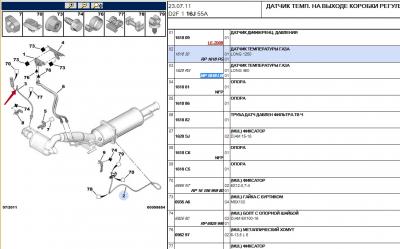

peg2018 Опубликовано 6 декабря, 2019 Опубликовано 6 декабря, 2019 (изменено) Люди, помогите! Куда подключается этот датчик температуры отработанных газов на 2.0 HDI?Возле штекера свечей накала (слева на двигателе, возле электромагнитного клапана управления турбиной) у меня нет свободного разъема. Куда его воткнуть? Датчик 1628 RX (RP 1618 LW) Изменено 6 декабря, 2019 пользователем peg2018
Мартын Опубликовано 6 декабря, 2019 Опубликовано 6 декабря, 2019 Люди, помогите! Куда подключается этот датчик температуры отработанных газов на 2.0 HDI?Возле штекера свечей накала (слева на двигателе, возле электромагнитного клапана управления турбиной) у меня нет свободного разъема. Куда его воткнуть? Датчик 1628 RX (RP 1618 LW) VIN
peg2018 Опубликовано 7 декабря, 2019 Автор Опубликовано 7 декабря, 2019 VINЯ по VIN в сервисбоксе эту картинку нашел, значит точно датчик этот должен быть, он и есть, только куда его воткнуть
Мартын Опубликовано 8 декабря, 2019 Опубликовано 8 декабря, 2019 Я по VIN в сервисбоксе эту картинку нашел, значит точно датчик этот должен быть, он и есть, только куда его воткнутьТогда удачи
peg2018 Опубликовано 9 декабря, 2019 Автор Опубликовано 9 декабря, 2019 Тогда удачи Тогда вот VF36DRHRE21075250
Мартын Опубликовано 9 декабря, 2019 Опубликовано 9 декабря, 2019 Тогда вот VF36DRHRE21075250Зачем делать одолжение?Это вы спросили не я.Зачем делать одолжение?Это вы спросили не я. Тогда вот VF36DRHRE21075250Сверху ГБЦ со стороны ремня ГРМ 2-пиновый коричневый разъем должен быть
