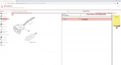

Некоторые разъемы можно тут смотреть
http://public.servicebox-parts.com/dtt/AC/vis_doc/
этот 6544 TY очень похож
Но цена ахтунг. Есть вот такой опыт - https://www.drive2.ru/l/7546577/ разъем иной, но человек его натянул (странно даже без подрезки). И эти хоть в продаже встречаются.
