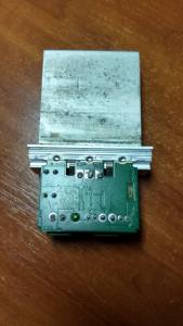

Daemon Опубликовано 11 декабря, 2019 Автор Опубликовано 11 декабря, 2019 Снял блок. Терможвачка на месте, не выгорела. Один контакт отпаялся от платы.
Мартын Опубликовано 11 декабря, 2019 Опубликовано 11 декабря, 2019 В 11.12.2019 в 09:52, Daemon сказал: Снял блок. Терможвачка на месте, не выгорела. Один контакт отпаялся от платы.IMG_20191211_125140888_HDR.jpegИиииии 1
Daemon Опубликовано 11 декабря, 2019 Автор Опубликовано 11 декабря, 2019 (изменено) В 11.12.2019 в 10:29, Мартын сказал: ИиииииЗапаял-собрал-работает!Кстати связь блока управления карлсоном климата с зеркалами не подтвердилась, товарищ с Драйв2 явно что-то напутал. Изменено 11 декабря, 2019 пользователем Daemon
Мартын Опубликовано 12 декабря, 2019 Опубликовано 12 декабря, 2019 В 11.12.2019 в 12:59, Daemon сказал: Запаял-собрал-работает!Кстати связь блока управления карлсоном климата с зеркалами не подтвердилась, товарищ с Драйв2 явно что-то напутал.Так никакой связи и не было.А там еще и не такое приплетут... 1
