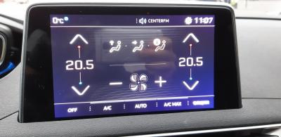

D-G Опубликовано 14 декабря, 2019 Опубликовано 14 декабря, 2019 (изменено) Посмотрел сегодня обдув ног, езжу еще в осенней обуви, ноги не мерзнут, дует хорошо теплом, на фото установки моего климата, всегда так езжу, как известно из законов физики тепло всегда идет вверх, не люблю когда дует в лицо))) поэтому или лобовик или ноги. Задний вентилятор отключен вообще, машина очень теплая, больше 30 минут езды климат всегда на 20 ставлю.Летом как правило обдув климата стоит на лобовое, в точности наоборот. Изменено 14 декабря, 2019 пользователем D-G

Grizzly Опубликовано 17 декабря, 2019 Опубликовано 17 декабря, 2019 @Supervisor, аналогично. На ТО задам вопрос.@D-G, как Вам удалось одновременно врубить режим "AUTO" и направить поток в ноги?
Supervisor Опубликовано 17 декабря, 2019 Опубликовано 17 декабря, 2019 @Supervisor, аналогично. На ТО задам вопрос.@D-G, как Вам удалось одновременно врубить режим "AUTO" и направить поток в ноги? там еще и A/C MAX включен ... при такой настройке в лицо неслабо должен дуть

Grizzly Опубликовано 17 декабря, 2019 Опубликовано 17 декабря, 2019 там еще и A/C MAX включен ... при такой настройке в лицо неслабо должен дутьНе, ну это-то я ещё понять могу. Перекрыл дефлекторы - и аллилуйя! Но вот включить и АВТО и ВНИЗ вместе мне не удавалось никогда. хм, крайне странно,То есть у тебя в авто, если при открытых фронтальных дефлекторах включить "В ноги", в них (во фронтальные дефлекторы) не дует ветерком?

D-G Опубликовано 18 декабря, 2019 Опубликовано 18 декабря, 2019 там еще и A/C MAX включен ... при такой настройке в лицо неслабо должен дутьЭто на фото так получилось размыто и кажется что и А/С МАХ включен, все отключено, и кондер и режим авто и тем более AVTO MAXпо вентилятору же видно интенсивность обдува
