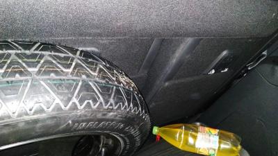

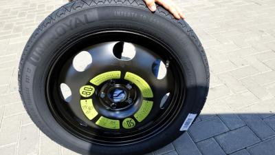

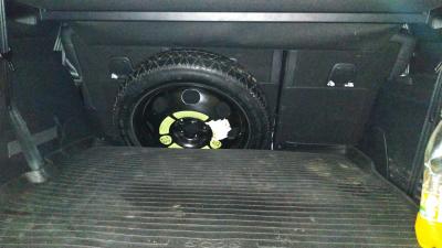

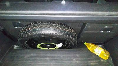

  В 20.12.2019 в 16:34, Кузьмич0810 сказал:
Где купил? Подскажите пожалуйста ещё раз параметры докатки
Резина 135/80 R18 104М (9684532180)
Диск 4В18 5-32 (5401 V5). Вылет ЕТ32.
Купить проблематично. В наличии не нашёл, везут под заказ.
Взял новую докатку от Вольво С60 на разборке (4000 р.). ЦО 63,4 - у нас 65,1. Лень было искать. За 300 р. расточник сделал с ЦО то, что нужно. Нам подходят докатки от Вольво конца 1990-х - начала 2000-х. вообще без переделок, но на разборках  они в большинстве от ХС90 - 18-е и ржавые.
Снял ремни 3-го ряда, боковые направляющие и пластиковую накладку по центру.
Жестянщики срезали металлический короб по центру и покрасили срез грунтом (2000 р.).
Решил не делать центральный болт в полу, закрыл всю нишу шумкой и из пенопластовой панели сделаю на днях нишу по размеру докатки, чтобы плотно сидела. Для полной фиксации притяну багажным ремнем за болты сбоку, оставшиеся от ремней безопасности. Задача - чтобы как с завода.
Фотки выложу по готовности.
Вариант за сиденьем, по-моему некрасивый, нельзя разложить 2-й ряд и пространство забирает у пассажиров. Плюс - как там крепить докатку?  По-моему - колхозно.
5 х 108, DIA 65,1, ET 49 и меньше. Лучше брать 16 - меньше места занимает.
Примерять надо на заднее колесо - докатки вперед не ставят, и дифференциал при езде не будет изнашиваться.
Разумеется, добавить домкрат, баллонник и узкие пассатижи для снятия колпачков.

  В 20.12.2019 в 22:12, Criptopatik сказал:
Разумеется, добавить домкрат, баллонник и узкие пассатижи для снятия колпачков. Кстати, эти любители устриц докатку и домкрат не дали, зато положили два колесных упора. Зачем? Наверное, перепили Шато Медок с сыром Бри де Кавардес.
